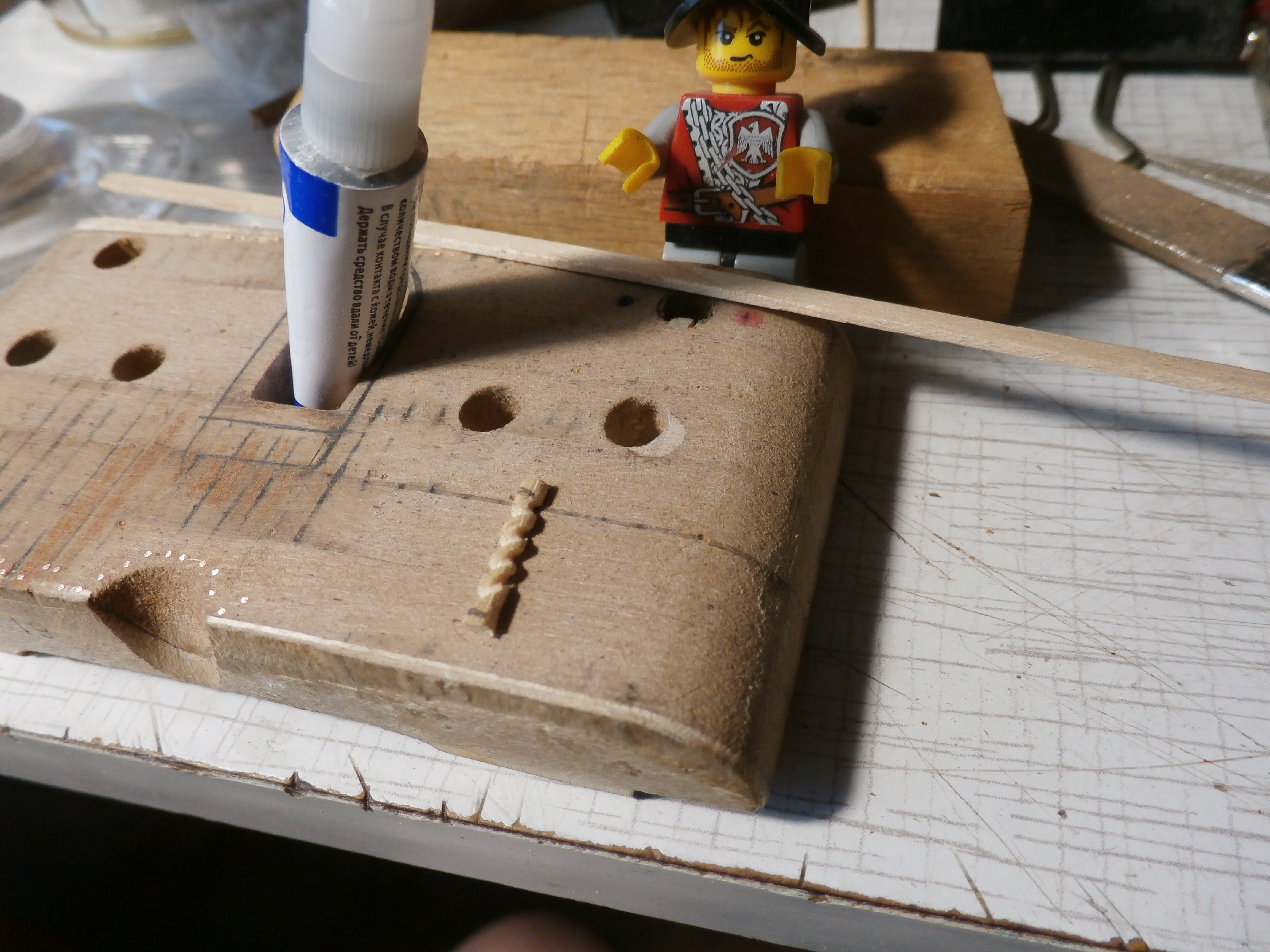

Очень балясинки понравились. Процесс подробнее опишите?

Да там на последнем фото всё ясно, из любого деревосодержащего материала сделана площадка балясины, а из булавки с шариком сама балясина.
Да булавки эти в швейных магазинах есть

Площадка и булавки не интересны.Алексей Владиславович Пономарёв писал(а): ↑20 фев 2023, 15:24 Да там на последнем фото всё ясно, из любого деревосодержащего материала сделана площадка балясины, а из булавки с шариком сама балясина.
Интересен о изготовление самой балясины, профиль надфиля, его ширина и собственно сам процесс.

Надфиль вроде овальный на фотке, и им весь винт на балясины выточен.
Вопрос только в материале бруска для балясины, как минимум берёза, но лучше что-то поплотнее взять

Здравствуйте уважаемые коллеги!AZET писал(а): ↑20 фев 2023, 16:39Площадка и булавки не интересны.Алексей Владиславович Пономарёв писал(а): ↑20 фев 2023, 15:24 Да там на последнем фото всё ясно, из любого деревосодержащего материала сделана площадка балясины, а из булавки с шариком сама балясина.
Да вы правы! Древесина - российская береза! На Проксоне KSке 230 распустил в 2 мм ученическую линейку. Получил планки квадратного сечения.( 2 Х 2 мм) Расстояние между декоративными витками балясины 3 мм. Так как балясина будет приклеиваться к фальшборту гальюнной площадки, одну из сторон (тыловую) обтачивать не стал, это увеличило жесткость конструкции балясины, делая декоративный виток на трех сторонах балясины.Все верно! Обтачивал в ручную - полукруглым алмазным надфилем (одна сторона плоская, другая полукруглая. У таких надфилей самая острая и тонкая грань...
Если же делать столбики - пиллерсы, где со всех, четырех сторон декоративный виток, то самый тонкий пилерс у меня получался только в 3 мм и более. В 2 мм жесткости березы не хватало и пиллерс разваливался сам от своего веса...
Попытайтесь, если не получится я тогда выложу фото самого процесса. Удачи вам!

Спасибо, Сергей Николаевич.
Именно про 2мм., было интересно, по прежнему не получается наточить на станке, Речь и идёт, наточить на токарном станке два миллиметра, хотя у Бибигона есть отличный мастер класс по этому поводу(но пока не пробовал, нет возможности). Попробуем запилить в ручную. У меня есть орех, чёрный граб и груша, есть ещё вишня, но она хрупкая точно, даже если не будет ломаться, будет слоиться. Конечно мне нужен столбик с четырёх сторон. Конечно получится, кто предупреждён - тот вооружён.
Вот ещё к Вам вопрос. Вы после формирования профиля, обрабатываете(брошируете) нейлоновой щёткой? Думаю лишним не будет.

Такой винт на токарном можно выточить только если есть винт автоподачи ну и регулировка скорости подачи.
Вручную можно попробовать на очень маленькой скорости.
Про точение тонких балясин. А вы не пытались точить попутным резанием. Чтобы резец не врезался в древесину, а работал как цикля. Так нагрузки на деталь гораздо меньше, если не зажимать.

При попутной подаче нужен какой то алгоритм - это тоже попробуем, нужна одинаковость по меньшей мере шестнадцати деталей. Сейчас проблема с изготовлением каких либо приспособ, у нас зима вспомнила, что она есть, да и заливает не по детски. У меня токарный по дереву, не по металлу, а Вы еще спрашивали, зачем мне координатник. Предполагается торцевая подача. Сегодня уже не полезу но завтра найду фото.Oldman писал(а): ↑22 фев 2023, 19:09 Такой винт на токарном можно выточить только если есть винт автоподачи ну и регулировка скорости подачи.

В моей молодости был универсальный станок по дереву. С автоматической подачей суппорта как в продольном так и в поперечном направлении, с делительной головкой, и кучей всяких причиндал. Конечно это был не маленький станочек для письменного стола, но на отдельном верстаке уверенно помещался. По работе на нем была выпущена достаточно толстая книга, где подробно освещалось как выточить винтовую балясину, как использовать делительную головку, и другие премудрости работы на этом универсальном токарном станке по дереву. Так что не на всех токарных по дереву подача ручная и не резец а стамеска.
На станке работал. Вещь была крутая. А вот книгу только давали почитать.

Это конечно круто, Я видел на токарный по металлу ставят фрезер и фрезером нарезают нужный винт, также через делитель

Да, конечно!
Если полировать абразивом (шкуркой или бумагой) осядет профиль. Если просто покрывать лаком или поталью будут проглядывать щербинки от надфиля. Нейлоновая щетка самое то. Но я предварительно балясину приклеиваю к бруску сек.клеем, а после брошировки срезаю с бруска острым мод.ножом. Удачи Вам!

Продолжение. Попробовал балясинку из бамбуковой шпажки. 2 мм - выдержала! Думаю если сократить еще на 0, 5 мм при условии - постараться, думаю получится! А пока мой рекорд 2 ММ! Но меня пока устраивают и эти 2 мм... Удачи! Всего Хорошего!

Да, но это не круглая балясина, а только половинка. И если заготовку закрепить (приклеить) думаю что можно ещё улучшить результат.Алексей Владиславович Пономарёв писал(а): ↑23 фев 2023, 20:33 Вот я же говорил, что главное постараться

Вполне согласен с вами!Oldman писал(а): ↑23 фев 2023, 22:43Да, но это не круглая балясина, а только половинка. И если заготовку закрепить (приклеить) думаю что можно ещё улучшить результат.Алексей Владиславович Пономарёв писал(а): ↑23 фев 2023, 20:33 Вот я же говорил, что главное постараться
