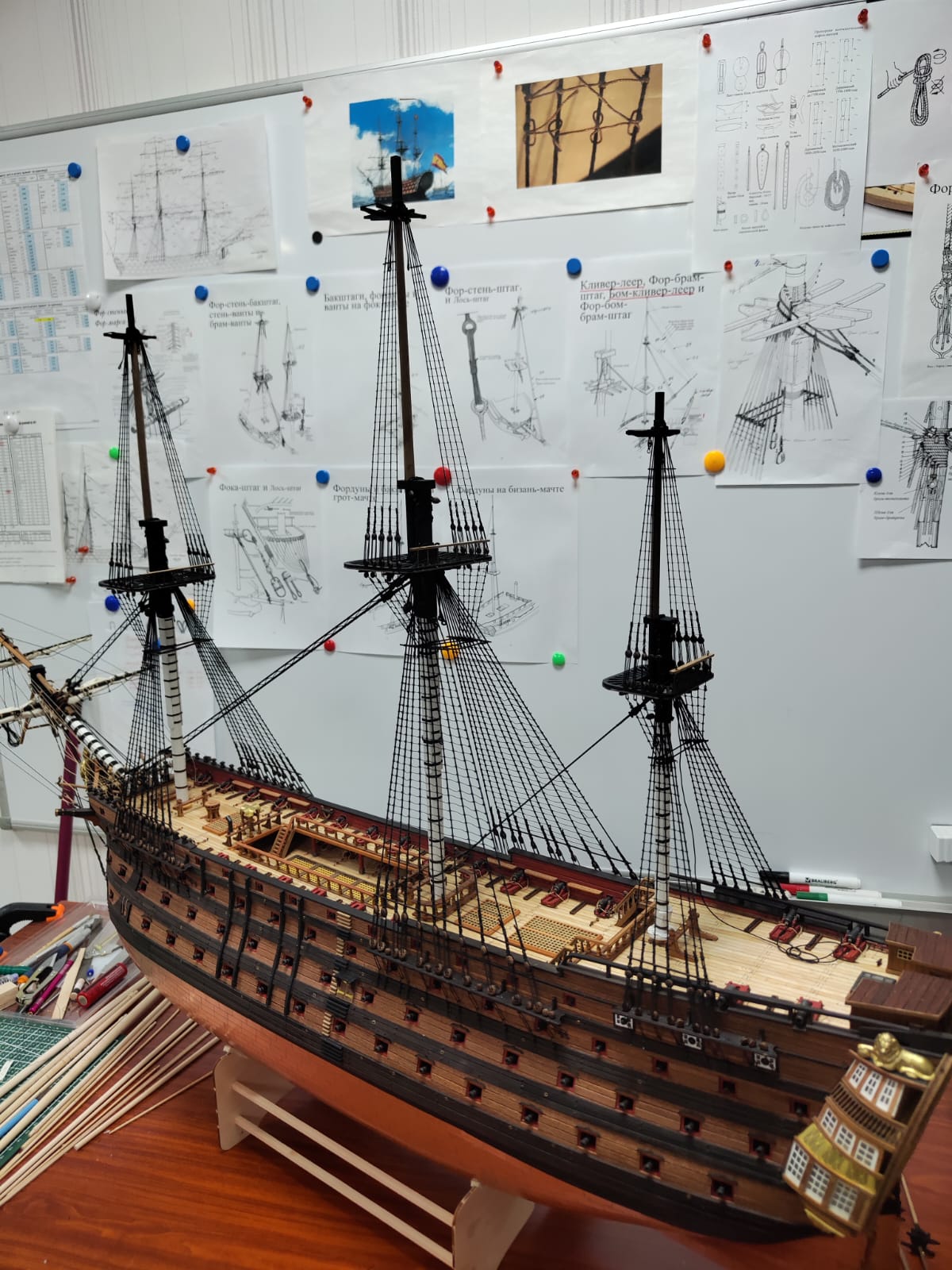

Установил путенс-ванты на все мачты. Начал связывать между собой грот-штаг и лось-штаг.

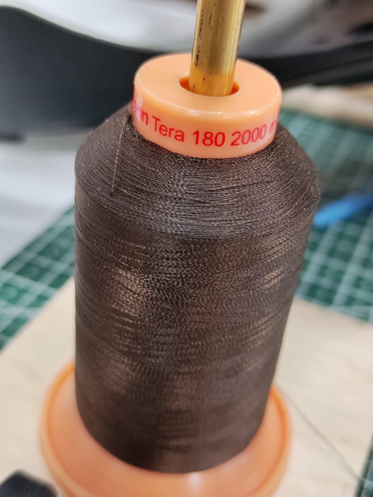

Такелаж явно сильная Ваша сторона, приятно видеть сложную и аккуратную работу. Не расскажите, как Вы делаете клетневание? Какой нитью, какая клетневалка и можно ли клетневать без неё? Надо ли как-то закреплять нить клеем в промежуточных точках?
PSP
- Сообщения: 274
- Откуда: Новосибирск
- Благодарил (а): 99 раз
- Поблагодарили: 397 раз
Здравствуйте Роман Николаевич! По Вашим вопросам: Нитки Терра 180; нитку к тросу клею только в самом начале и в конце, в промежутках не клею. Навивка довольно плотная получается, клетнюю без всяких приспособлений - пальцами. на клетневалке которая на фото у меня не получилось. На ней только обвязываю мусинги.
С уважением ПСП
С уважением ПСП
- Sniper
- Сообщения: 930
- Благодарил (а): 269 раз
- Поблагодарили: 917 раз
Я все таки не понял, нитка у Вас тянется сама с натяжением, а тросик Вы вращаете пальцами? Нитку tera 180 я прикупил, она очень тоненькая.
PSP
- Сообщения: 274
Нитка тянется с небольшим натяжением, на первом фото Видно что она поджимается к столу двумя сжимами. А кручу я пальцами . При этом кручу в направлении когда канат скручивается.
С уважением ПСП.
С уважением ПСП.

Установил стень-ванты на все мачты. Следующий этап - выбленки.

Выбленки на стень-вантах обвязал.Теперь бакштаги, фордуны и штаги.
