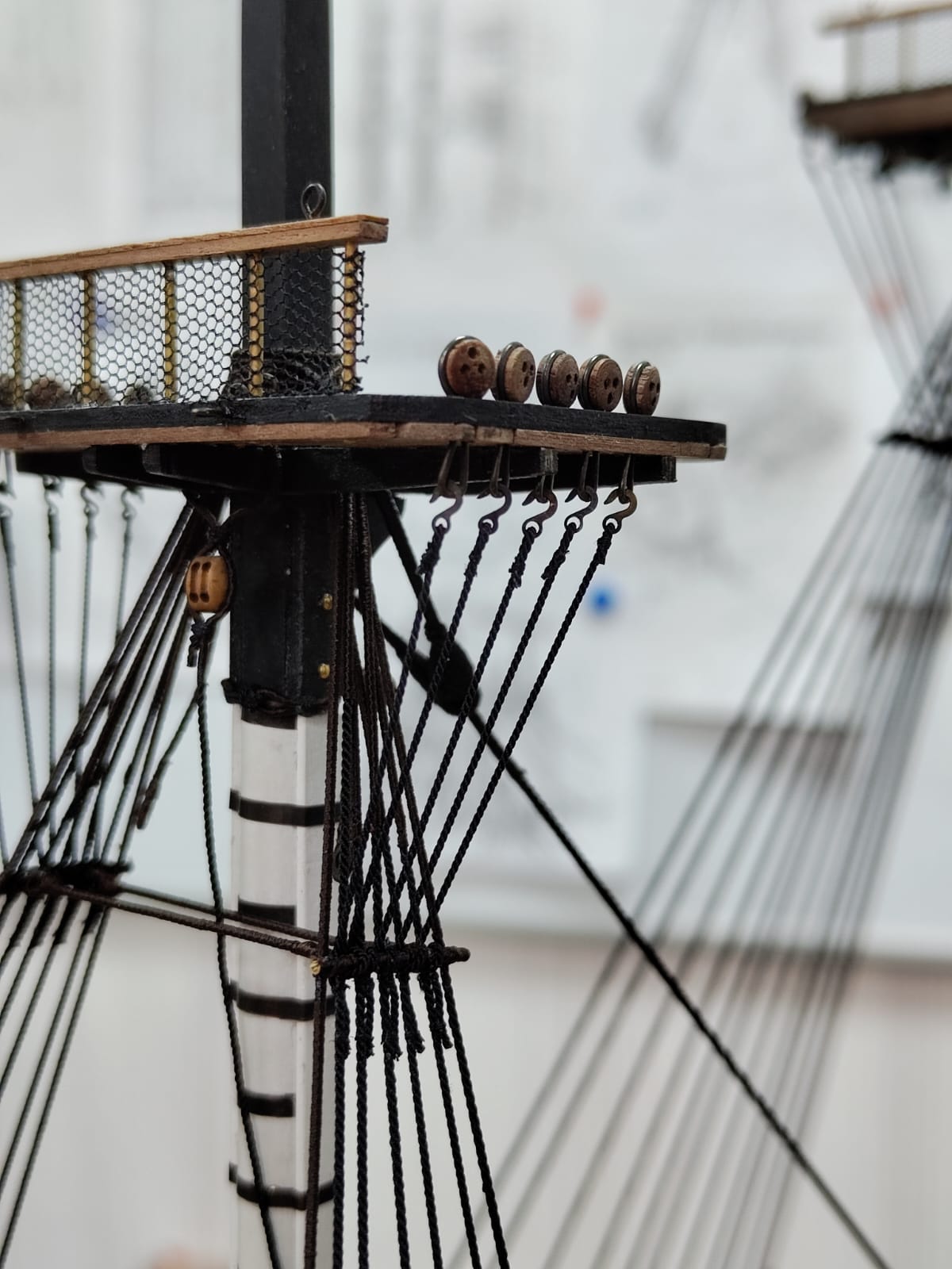

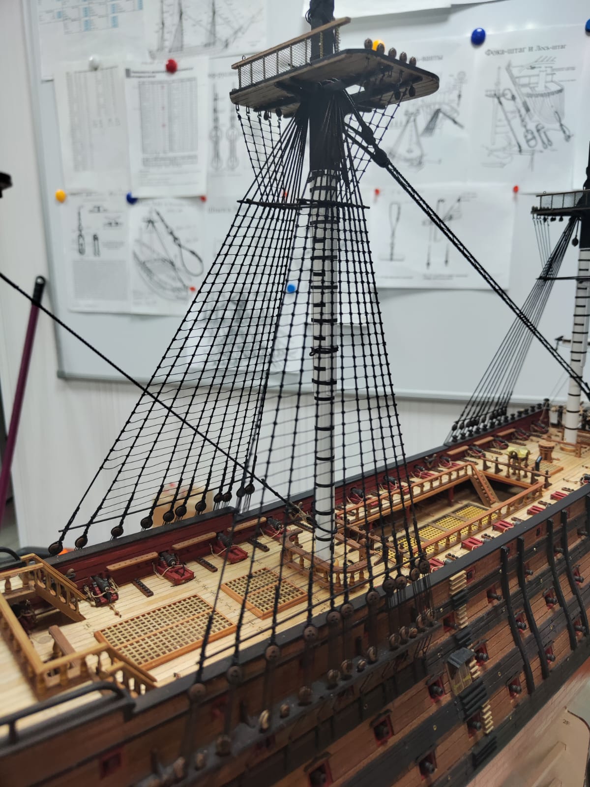

Сообщение PSP » 03 мар 2025, 17:13
Установил путенс-ванты на все мачты. Начал связывать между собой грот-штаг и лось-штаг.

PSP
Сообщения: 274
Откуда: Новосибирск
Благодарил (а): 99 раз
Поблагодарили: 397 раз
Сообщение PSP » 04 мар 2025, 15:32
Штаг и лось- штаг связаны. Теперь очередь за выбленками.

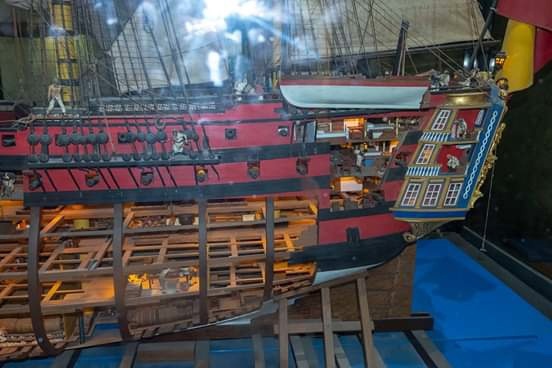

Сообщение PSP » 06 мар 2025, 12:21
Вот на этих фото макета СТ есть шлюпки подвешенные на шлюпбалках на юте. Наверно для такого большого корабля это было необходимо. Интересно было ли это на самом деле или это фантазия мастера макета СТ.

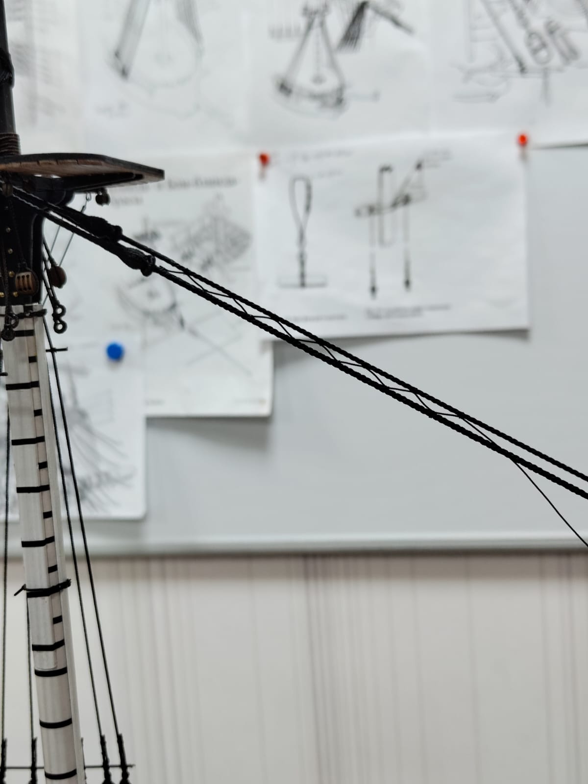

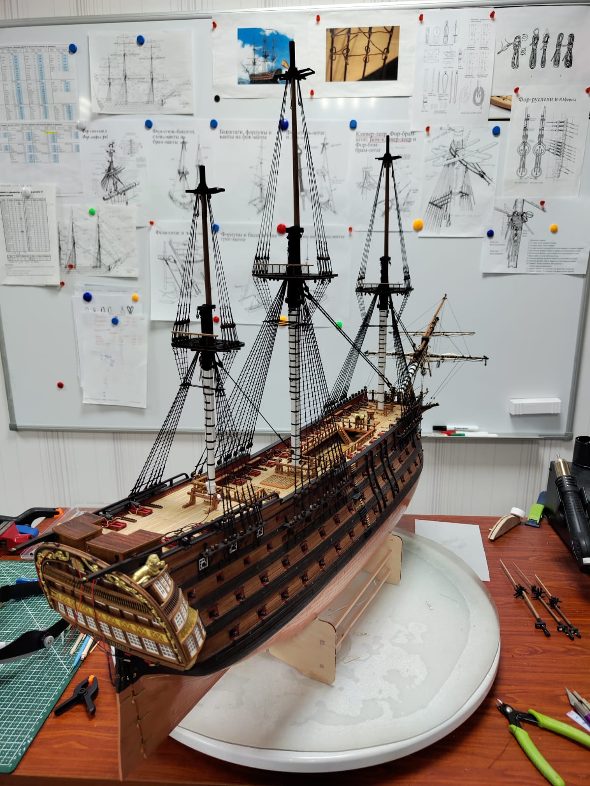

Сообщение PSP » 24 мар 2025, 17:27
Начал готовить фор-стеньгу к установки стень-вант.
Сообщение Sniper » 24 мар 2025, 23:06
Такелаж явно сильная Ваша сторона, приятно видеть сложную и аккуратную работу. Не расскажите, как Вы делаете клетневание? Какой нитью, какая клетневалка и можно ли клетневать без неё? Надо ли как-то закреплять нить клеем в промежуточных точках?

Сообщение PSP » 25 мар 2025, 06:18
Здравствуйте Роман Николаевич! По Вашим вопросам: Нитки Терра 180; нитку к тросу клею только в самом начале и в конце, в промежутках не клею. Навивка довольно плотная получается, клетнюю без всяких приспособлений - пальцами. на клетневалке которая на фото у меня не получилось. На ней только обвязываю мусинги.
С уважением ПСП

Сообщение Sniper » 28 мар 2025, 23:37
Я все таки не понял, нитка у Вас тянется сама с натяжением, а тросик Вы вращаете пальцами? Нитку tera 180 я прикупил, она очень тоненькая.

Сообщение PSP » 30 мар 2025, 15:38
Нитка тянется с небольшим натяжением, на первом фото Видно что она поджимается к столу двумя сжимами. А кручу я пальцами . При этом кручу в направлении когда канат скручивается.

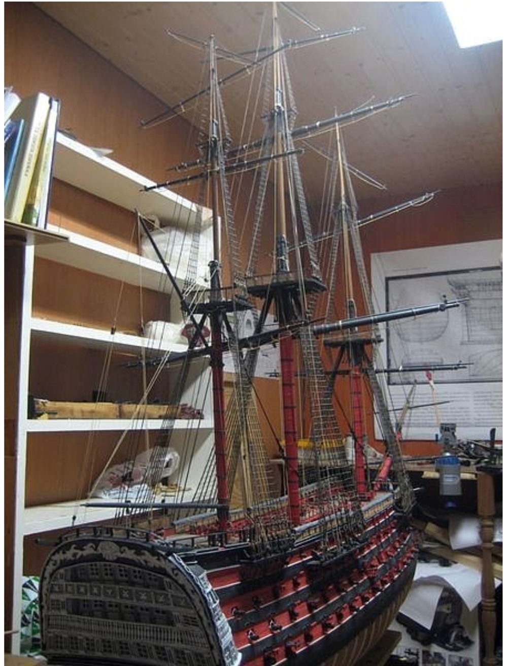

Сообщение PSP » 31 мар 2025, 07:41
Вопрос по количеству брам-стень вант на СТ - сколько их было, две или три. По инструкции две, но на многих картинках их три. Я что больше склоняюсь что их было три. На приведенном фото их три.
