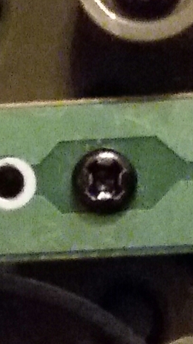

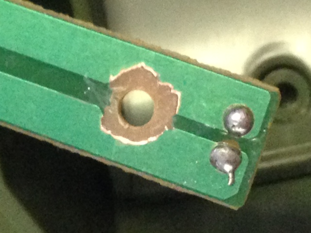

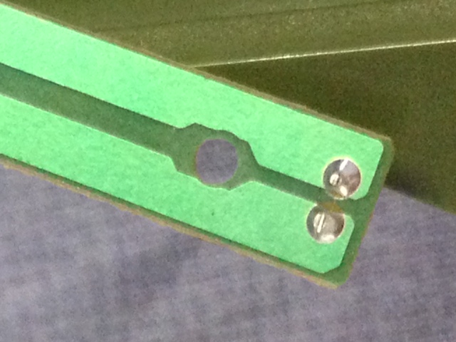

Намедни решил пересмотреть сборку модели и обнаружил, что в плате со светодиодами головных фар, токопроводящие дорожки у одно из отверстий находятся очень близко к крепежу, что практически обеспечивает КЗ даже при не самой сильной затяжке, причем аналогичная картина и на втором экземпляре танка. Весьма рекомендую подрезать дорожки дабы потом не искать причины отсутствия света фор (если чего не хуже), фото ниже.

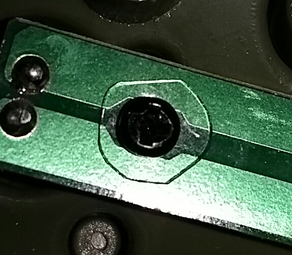

я не стал ничего ковырять просто сделал изолятор

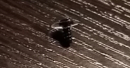

изолятор вырезал из коробки где были траки

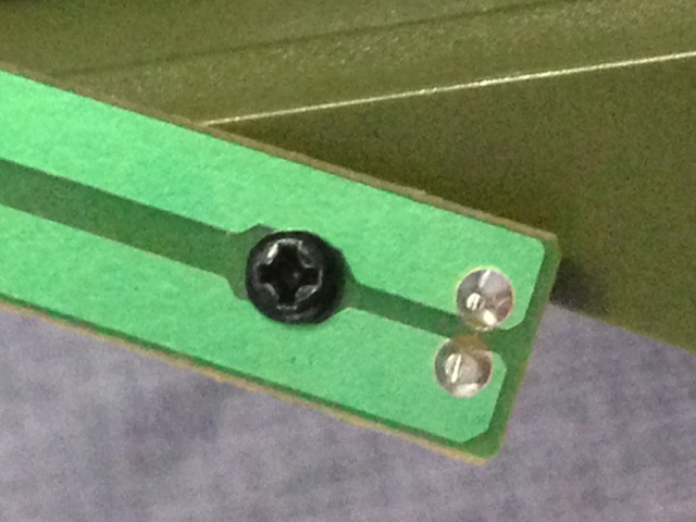

а вторая сторона нормальная

тоже шайбочку диэлектрическую положил...

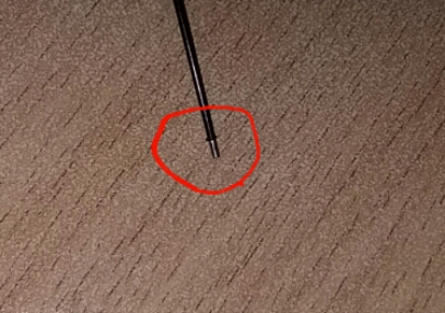

Косячит деа,за эти деньги хотелась бы без брака а тут на антена вывалелась при закручивании.придется на супер клей клеить

Vmn5 писал(а):Намедни решил пересмотреть сборку модели и обнаружил, что в плате со светодиодами головных фар, токопроводящие дорожки у одно из отверстий находятся очень близко к крепежу, что практически обеспечивает КЗ даже при не самой сильной затяжке, причем аналогичная картина и на втором экземпляре танка. Весьма рекомендую подрезать дорожки дабы потом не искать причины отсутствия света фор (если чего не хуже), фото ниже.
Если бы не написали, я бы и не обратил на это внимания. Тоже исправил косяк.

дмитрий90 писал(а):Косячит деа,за эти деньги хотелась бы без брака а тут на антена вывалелась при закручивании.придется на супер клей клеить
просто взял паяльник и припаял
