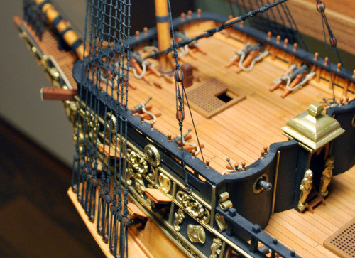

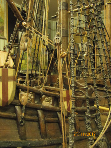

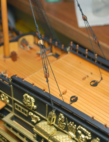

Настало время ставить фордуны, а журнал, как здесь на форуме отмечали, предлагает сомнительную конструкцию - обхватить петлей рейлинг (планширь). Фордуны как таковые, хорошо видны на гравюре Пейна, а вот о способе их крепления и обтяжки достоверной информации мало. И тут уж возможны варианты на выбор и как сделать, каждый решает сам:
А) Крепить на планширь, как предлагает журнал. На самом деле жизнеспособный вариант, т.к. на гравюре нам художник изобразил именно такой вариант.
Б) Крепить за рым на внешней стороне борта. Такой вариант описывает Монфельд, такой вариант многократно исполнен Владиславом Жданом на его моделях. Этот вариант я и выбрал для реализации.
В) Добавить специальный малый руслень - фордунную скамейку. Хотя этот вариант и относится к более позднему времени. Можно сделать не скамейку, а ее предтечу. Смотрите как органично смотрится такая подставочка на модели Ждана.
Ходовой же конец в журнале предлагается привязать к рыму на полубе, оставив куцый хвостик. При этом игнорируются рядом установленные утки. На мой взгляд надо использовать эти утки, а ходовой конец оформить в виде бухты.

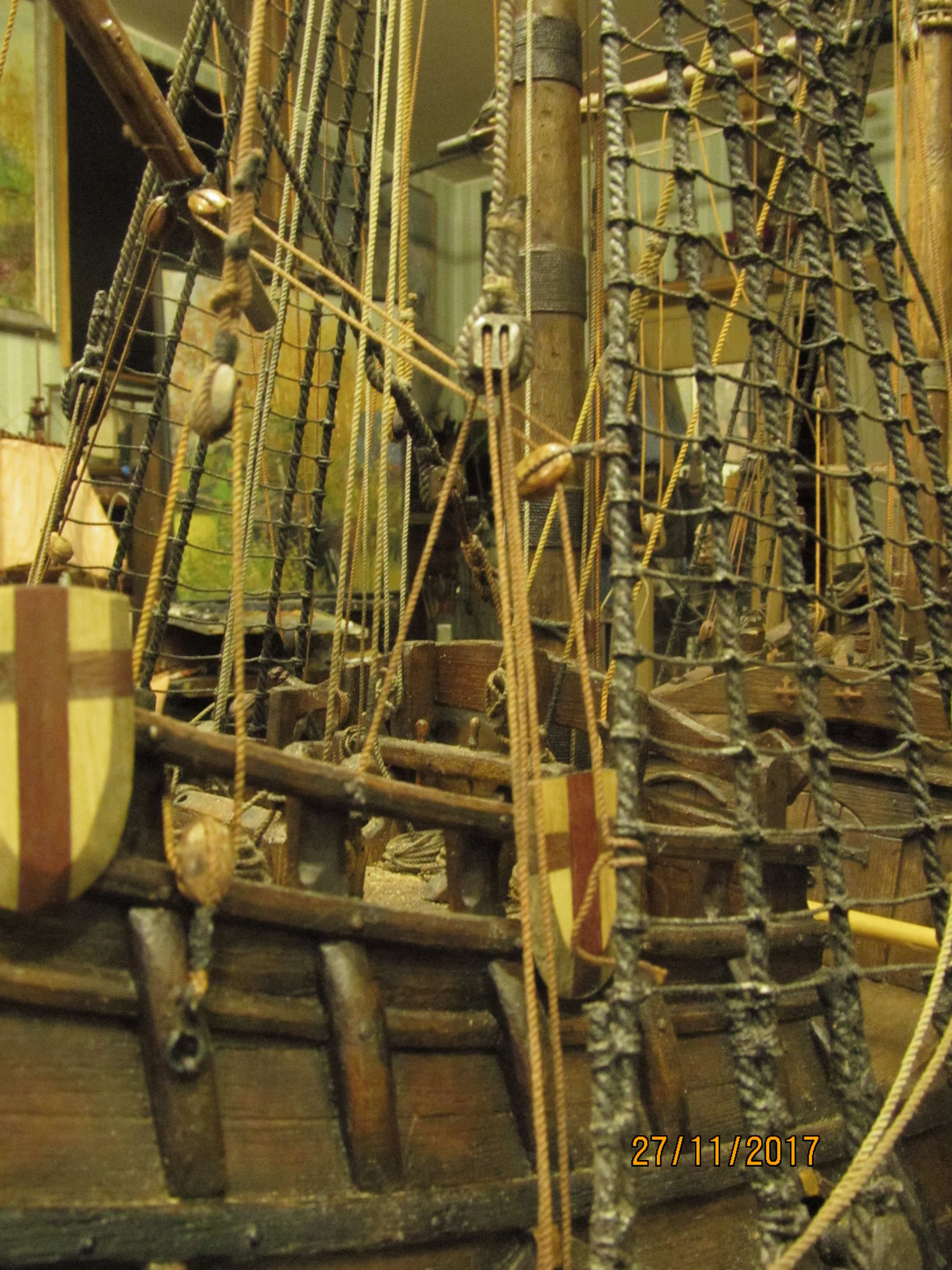

Крепление на рейлинг
Крепление за рым

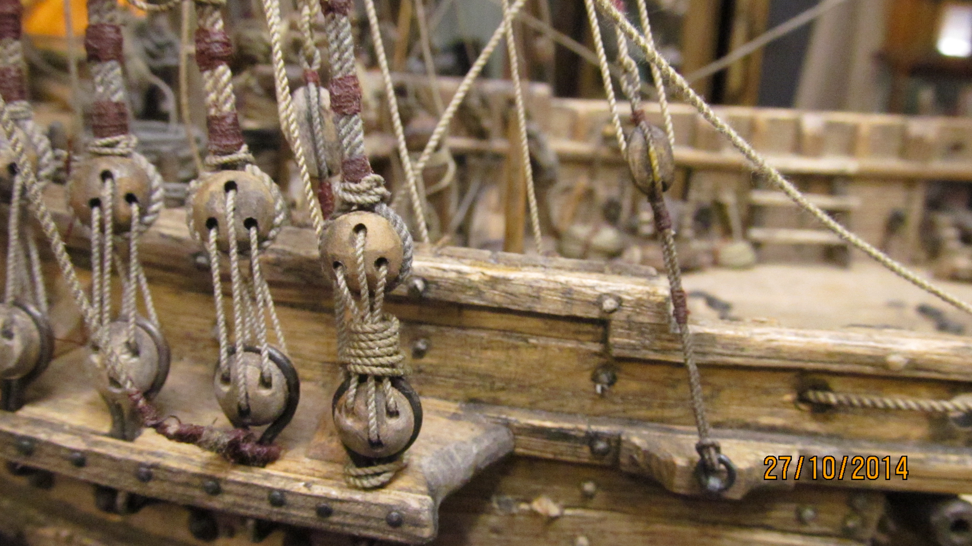

Предтеча фордунной скамейки
Сообщение керва » 14 дек 2021, 10:29
Sniper писал(а): 14 дек 2021, 00:24 - а вот о способе их крепления и обтяжки достоверной информации мало. И тут уж возможны варианты на выбор и как сделать, каждый решает сам:
Здравствуйте! С большим интересом и благодарностью слежу за вашим строительством. Вы не только пишите о своей постройке, но и развиваете ход своей мысли, товарищески об"ясняя своим читателям почему выбрали тот или иной путь строительства Повелителя. Это прекрасно! Я полностью согласен с вами, что тут в нашем проекте ДеА "Повелителя морей" не возбраняются и возможны многие варианты строительства. Мы все учимся и набираемся опыта. Удачи Вам! Как говорят моряки "Так держать!" Здоровья Вам и вашим близким!

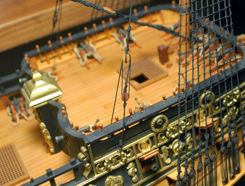

Сообщение Sniper » 14 дек 2021, 14:38

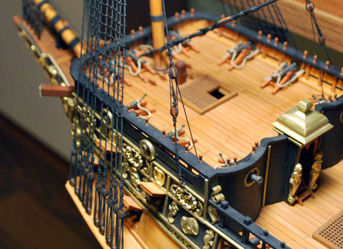

Спасибо, постараюсь держать в курсе. Вот так получились фордуны. Сюда бы больше подошли лонг-такель блоки, но есть только обычные двойные блоки от Фальконета, а сам делать заленился. Хорошие блоки, форма правильная и сделаны аккуратно, одна беда - разная древесина груши под маслом дает совсем разные оттенки.

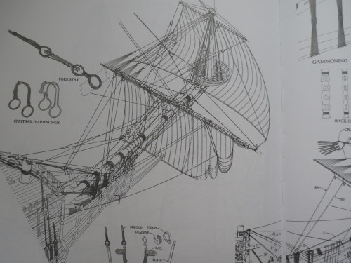

Сообщение Sniper » 15 дек 2021, 09:33
Фор-стень-штаг. Журнал предлагает простую схему обтяжки с двумя штаг-блоками, характерную для континентальных кораблей - голландцев, французов, да и другого периода. А для Повелителя морей проводка фор-стень-штага является характерной чертой, которую желательно повторить, если есть желание сделать модель похожей на прототип.
Андерсон и Монфельд в своих книгах дают одинаковые схемы проводки на не очень сложной системе талей, но первоисточник у этих схем то один - гравюра Пейна, значит смотреть надо прежде всего на нее.
Самое интересное, что в польской/английской сборке нашего корабля проводка была изначально правильной, а для нас опять сделали упрощение, и опять не в ту сторону. Сомнение вызывает только рым в поручне марса, к такой тонкой детали не стали бы крепить штаг. Я перенес рым на краспицу, это более логичное место крепления.
Ходовой конец надо пустить к утке на гальюне, благо их там при сборке установлено с избытком. В польском журнале ходовой конец идет к нагелю на гальюне, в нашем журнале эти нагели устанавливаются, но вообще не используются.
Характерная проводка фор-стень-штага
В польской версии журнала дано правильно
Как получилось у меня

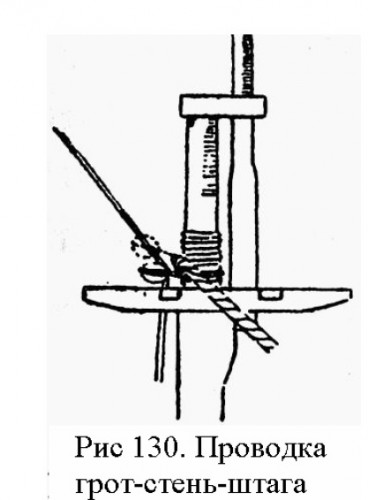

Сообщение Sniper » 21 дек 2021, 20:26
Поставил грот-стень-штаг. Андерсон и Петерсон в своих книгах рекомендуют проводить этот штаг через блок и далее через отверстие марса позади топа фок-мачты и вниз на палубу. Но вот засада, в нашей модели на марсах нет отверстий позади топа мачты. Поэтому пришлось ставить по журнальному, впрочем и такой вариант Андерсон допускает - с обтяжкой на юферсах или штаг-блоках.
Знаю, что штаг-блоки располагались горизонтально, но не смог ничего придумать, как предотвратить скручивание штага при обтяжке. Второй блок перевернулся в вертикальное положение.

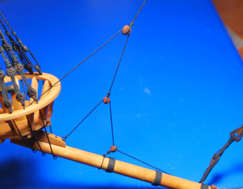

Сообщение Sniper » 29 дек 2021, 18:09
Навязал выбленки стень-вант. Процесс вначале утомительный, а потом уже и удовольствие от работы получаешь. Всё-таки есть в этом хитросплетении такелажа на марсе что-то восхитительное.
Сообщение Sniper » 29 дек 2021, 19:46

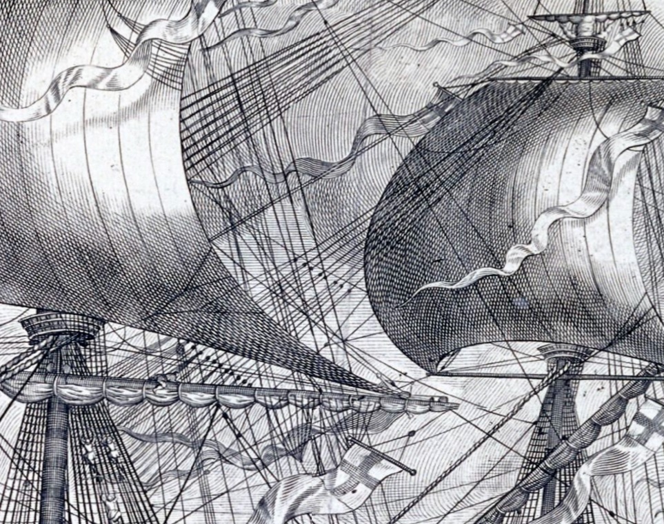

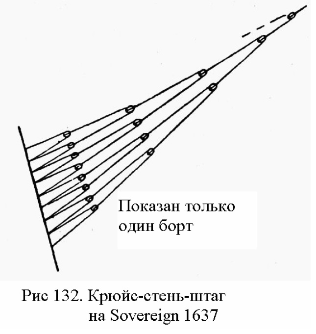

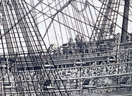

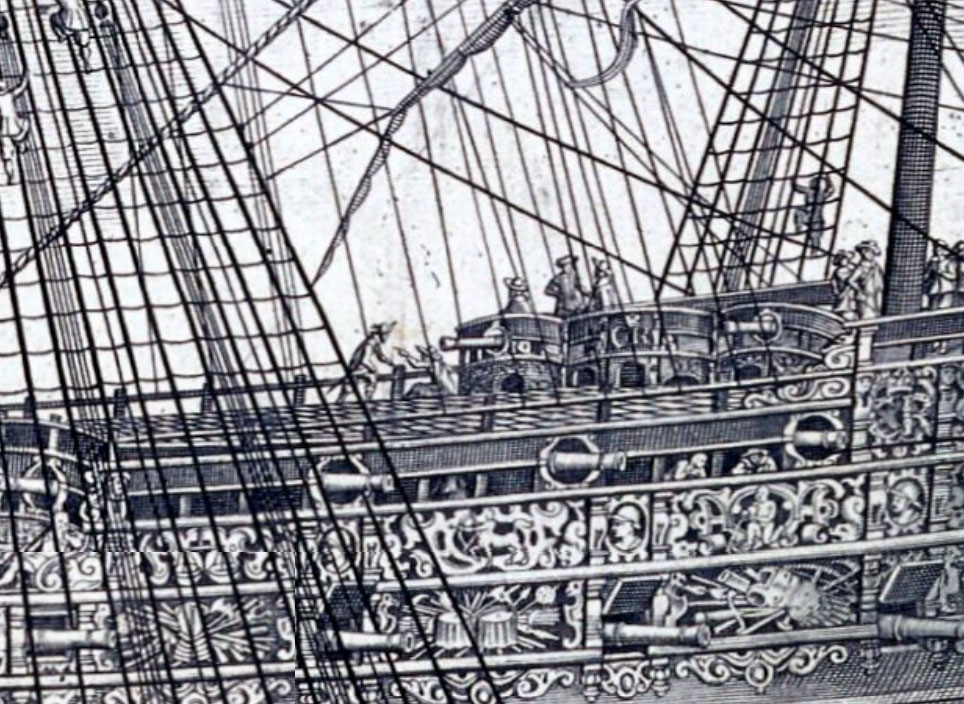

Переходим к достаточно непростому штагу, но такому характерному для Повелителя морей - крюйс-стень-штаг. Все эти многочисленные шпрюйты делают такелаж узнаваемым, а значит, натянуть следуя журналу штаг из одного каната - не наш путь. По гравюре можно получить общее представление об этой части такелажа, а книга Андерсона дает нам возможность рассмотреть ее поближе. Осталось только исполнить на модели и тут, спасибо этому форуму - помогли со схемами и идеями как это выполнить. Так и сделал, сначала перевел на лист бумаги характерные точки и вычертил штаг в масштабе 1:1 Сохранив общий вид, все же немного упростил себе жизнь - уменьшил число шпрюйтов и блоков.
Крюйс-стень-штаг на гравюре Пэйна
Схема из книги Андерсона
Сначала на бумаге
Сообщение Sniper » 29 дек 2021, 20:00
Далее навязал блоков по схеме. Размер блоков и толщина канатиков уменьшаются от топа стеньги до крепления к грот-ванте. Ходовой конец для натяжения решил не показывать и закрепить первый и последний шпрюйт к ванте намертво. С натяжением есть тонкий момент, если тянуть штаг по-настоящему, он начинает оттягивать ванту, что некрасиво и наверное неправильно. Если тянуть несильно, канатик вытягивается у блока петлей из-за своей упругости. Найден был компромис, при несильном натяжении проклеить места прилегания канатика к блоку.

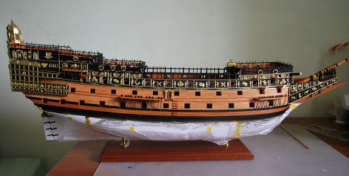

Сообщение Sniper » 30 дек 2021, 17:17
Время подводить итоги года. Времени было на модель маловато, суеты многовато, но не смотря ни на что, Повелитель отрастил себе мачты и стеньги, обзавелся частью такелажа. Продолжим в следующем году, а сейчас время открывать припасённые бочки с ромом и коньяком!
Какие мы были в 2020
Какие стали в 2021
Сообщения: 854
Поблагодарили: 586 раз
Сообщение Μιχαήλ Γ.Σ. » 30 дек 2021, 19:55
Sniper писал(а): 30 дек 2021, 17:17 ...Какие стали в 2021
Вот пример как из деашного "так себе" можно красоту навести!
А с кормовым фонарём всё хорошо?
Сообщение Sniper » 30 дек 2021, 21:30
Μιχαήλ Γ.Σ. писал(а): 30 дек 2021, 19:55 А с кормовым фонарём всё хорошо?
Пятерка за внимательность! Верхняя крышка оказалось, что не посажена на клей и я вспомнил причину. Внутри фонаря прозрачный полистирол, а он от паров цианакрилата мгновенно мутнеет. Потом на Poxipol посажу или другой подходящий клей. Там много чего не приклеено и ждет своего часа в коробке. Носовая фигура, например. Боюсь снести при работе.

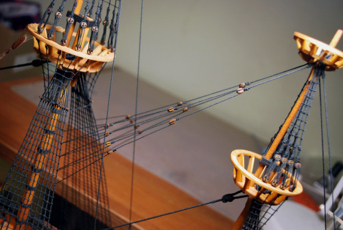

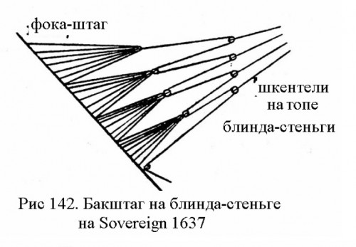

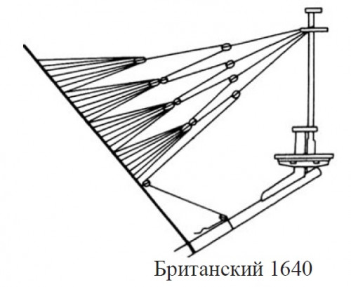

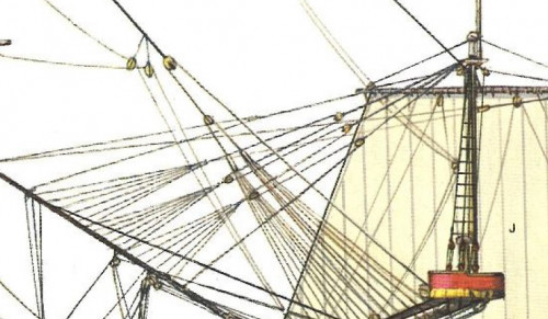

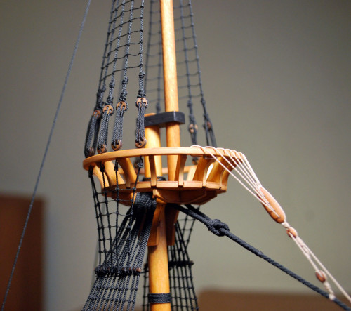

Переходим к самому сложному штагу - бакштагу блинда-стеньги. Сложному, это если делать по гравюре Пэйна, в журнале то все просто. Что видно на гравюре? Сложная система из четырех талей, причем с разным числом анапутей, где 7, а где 8. Анапути крепятся прям на фока-штаг. Блоки прорисованы мелко и их тип понять невозможно. Ходовой конец уходит на блок на фока-штаге и далее куда-то на бушприт. Придется обратится к профильной литературе.
Андерсон рисует нижние блоки как связку из обычного одношкивного блока и анапуть-блока, что вполне логично исходя из принципа работы бакштага.
Монфельд предлагает такую же схему, разве что анапуть-блоки очень округлые и отличны от классического их вида.
Бакштаг блинда-стеньги на гравюре Пэйна
Схема Андерсона
Схема Монфельда

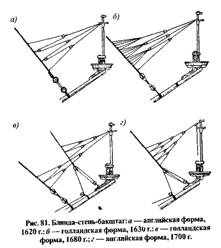

Сообщение Sniper » 06 янв 2022, 16:04
В книге Курти наш бакштаг отнесен к голландскому типу и имеет три тали и крепление ходового конца на фока-штаге. Тоже вполне себе рабочий вариант. Но больше всего мне понравился рисунок из книги про шведский Vasa - бакштаг имеет наш, Совереновский тип, а анапуть-блоки показаны в их классическом, продолговатом виде. Последние два рисунка я и взял за основу при изготовлении. Число талей также решил сократить до трех, т.к. при таком числе анапутей в нашем масштабе получается просто каша из нитей.
Бакштаг в книге Курти
Бакштаг Vasa
Сообщение Sniper » 06 янв 2022, 16:19

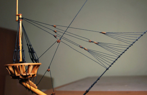

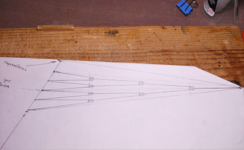

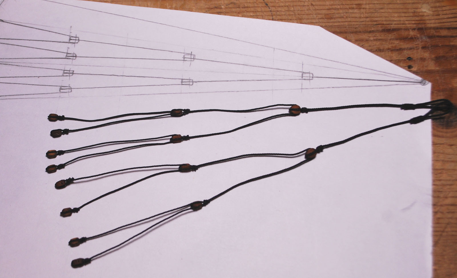

Бакштаг блинда-стеньги делал по той же технологии, что и крюйс-стень-штаг. Сначала снял размеры с корабля, приложив лист бумаги, вычертил бакштаг в масштабе 1:1. С мелкоразмерными анапуть-блоками с тремя отверстиями проблем не возникло, их вырезал из груши. А вот натяжение всех анапутей попило кровушки, переделывал 5 или 6 раз. В минуты отчаяния мне помогала фотография бакштага нашего коллеги vikar. Если он сделал, значит это возможно и стоит переделать еще раз. Итог не идеален, но понял, что лучше уже не получится. Проблемы было две - разное натяжение всех 18 анапутей плюс хорошо натянутые анапути тянут фока-штаг вперед и он выгибается дугой. Решение выбрал такое - сильно как струну не тянуть анапути, пусть будет провис, но натяжение по возможности должно быть одинаковым у всех. До конца проблемы остались не убраны, но сильно смягчились, можно идти дальше.
Сначала схема на бумаге
Как получился бакштаг у меня

Сообщение vikar » 06 янв 2022, 19:23
Sniper писал(а): 06 янв 2022, 16:19.............Проблемы было две - разное натяжение всех 18 анапутей плюс хорошо натянутые анапути тянут фока-штаг вперед и он выгибается дугой. Решение выбрал такое - сильно как струну не тянуть анапути, пусть будет провис, но натяжение по возможности должно быть одинаковым у всех. До конца проблемы остались не убраны, но сильно смягчились, можно идти дальше.
Да, у меня были те же проблемы с проводкой и обтяжкой бакштага блинда-стеньги. Пришлось пойти на некоторые ухищрения, возможно не очень одобряемые в работе с такелажем. Первое;-на части фока-штага, от ходового конца марсового анапути и и далее под анапутями бакштага проложил и приклеил тонкую (0.7мм) стальную отожжённую проволоку,закрасил эту конструкцию подобранной по цвету краской и все ходовые концы закрепил на этом участке штага, что не дало штагу сильно изгибаться. Второе;- проложил от середины штага некую "паразитную" снасть и закрепил её с натяжением на кофель-нагеле установленном на бикхеде. Это дало возможность дополнительной регулировки натяжения/провисания описываемых снастей.В дальнейшем эта снасть замаскировалась многочисленными переплетениями рабочих снастей на бушприте и носовой оконечности корабля.
С уважением vikar
Сообщение Sniper » 06 янв 2022, 20:16
Очень интересно, спасибо за наводку! Идеи может быть и не одобряемые, но вполне годные.

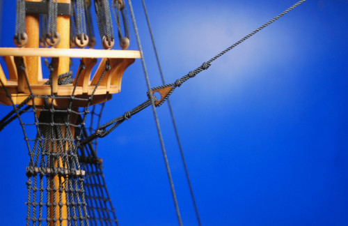

Сообщение керва » 07 янв 2022, 11:13
Sniper писал(а): 06 янв 2022, 16:19 - До конца проблемы остались не убраны, но сильно смягчились, можно идти дальше.
Здравствуйте Роман!
Поздравляю Вас с одним из главных Православных и семейных праздников Рождеством Христовым! Желаю Здоровья , Семейного тепла и уюта дома!
- Не расстраивайтесь. Все получилось очень даже хорошо. Со временем конструкция из нитей такелажа модели , я уверен, выровняется за счет многократных изменений влажности и температуры воздуха атмосферы квартиры. Пожелаю Вам удачи в вашей работе! С большим интересом слежу за строительством вашей модели! Спасибо!
P.S. Вот как этот узел стоячего и бегучего такелажа выглядит в известной нам книге:
