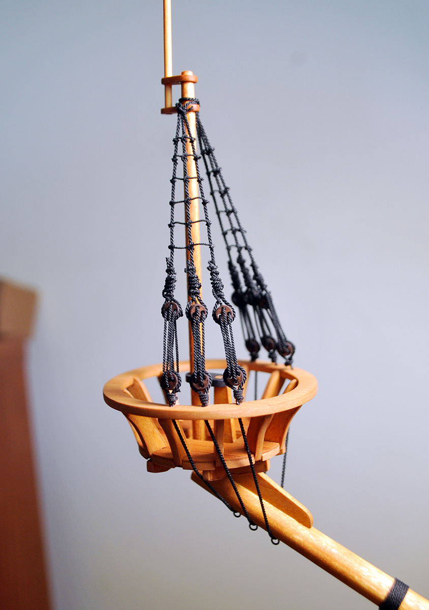

Поставил ванты блинда-стеньги в качестве тренировки перед вантами главных мачт. Юферсы на стеньгах буду использовать из журнала, а на нижних вантах будут покупные. Руководствовался вот этой картинкой из Курти, но чем больше погружался в вопрос, тем больше понимал, что все сделал не совсем неправильно - и трос навил в другую сторону, и бензель при обвязке юферса поставил не так, и конец ванты не с той стороны привязал. Теперь знаю как правильно, но и упростить где-то тоже охота.

Приветствую! Возможно я ошибаюсь, но, мне кажется, что бом-блинда-стеньга слишком далеко расположена от блинда-стеньги (отверстия в эзельгофте слишком разнесены). И нижнее крепление бом-блинда-стеньги неверное... Там вроде как и на мачтах салинг ставился

Тут и гадать не надо. На изображении салинга нет. А стоят стеньги близко, это промах DeA. Я ж просто скопировал детали крепления из хорошего материала. В исходных фанерных деталях были огромные отверстия под стеньги.

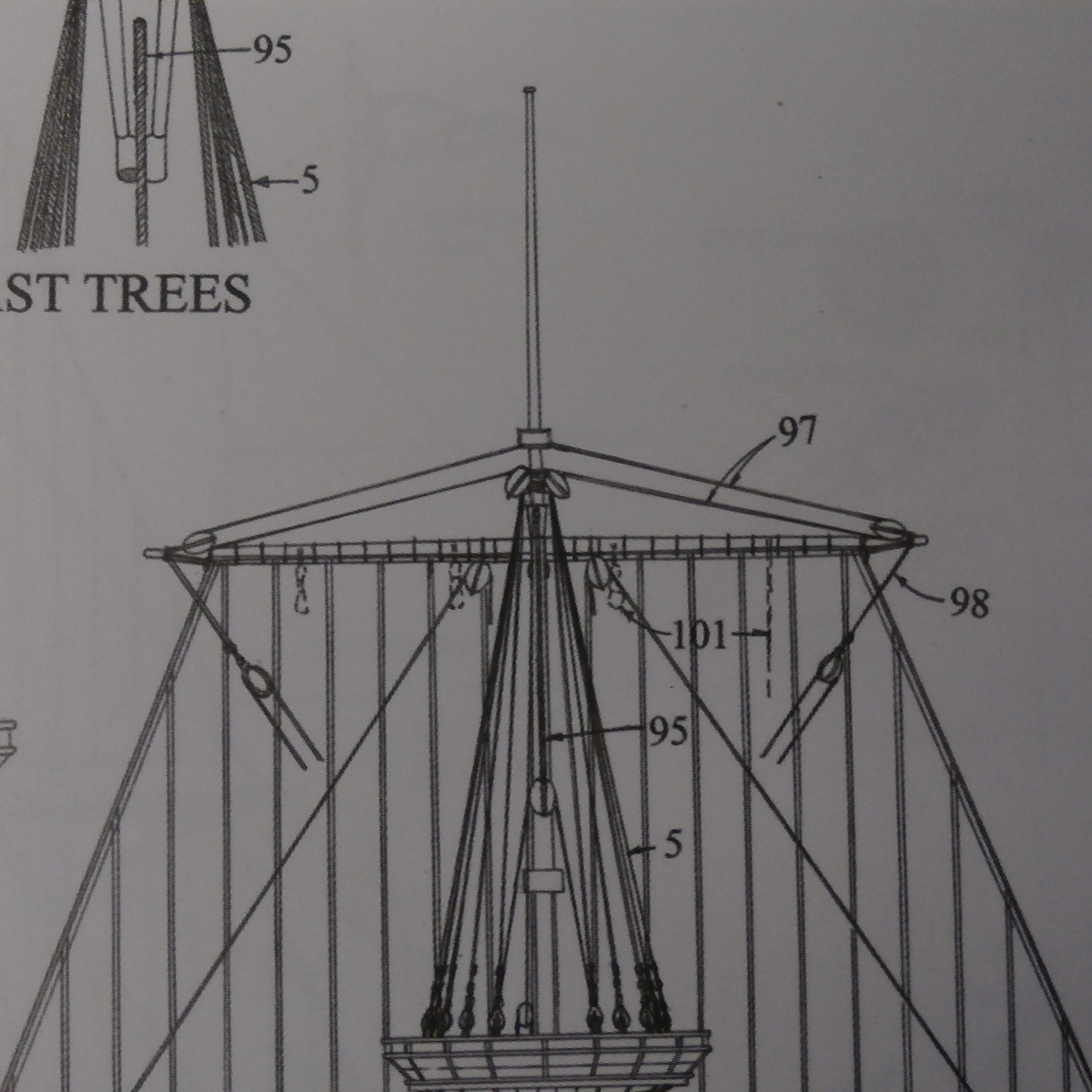

Добрый вечер!
Посылаю вам несколько фото чертежей на интересующую вас тему

Коллега! То что сделали Вы, и то что привели на иллюстрациях - совсем разные вещи... И между прочим, салинг и на цветной картинке просматривается!!! И выбленок нет. Они там не нужны. А то что форма эзельгофтов скопирована неверная..... Ну, коллега, не мне, у которого еще и корпус то не готов, Вас учить, но при прекрасно выполненной работе, которую Вы уже провели - ИМХО просто непростительно ссылаться на такие нелепые обстоятельства....

У Вас есть книга Мак Кейна? Или это фрагменты из видеоролика, который есть в сети? У меня ее к сожалению нет и делаю я с оглядкой на Петерсона и Андерсона. Чертежи конечно очень интересны, можно сказать - "топ" по теме Повелителя на данный момент. Хотя некоторые моменты довольно спорны - юферсы с тремя отверстиями в одну линию, отверстия в бушприте.

Согласен полностью! Вчера пересмотрел исторические модели, на немного поздний период салинг есть.
Рангоут и такелаж делаю первый раз и уже кругом идет голова. Но уже сейчас понятно, что получится исполнить только упрощенку. Я с самого начала проекта планировал исправить только уж самые грубые и визуально кривые промахи журнальной сборки. Я в самом начале пути.

Добрый день!Sniper писал(а): ↑19 дек 2020, 11:47
Да, Есть такое дело. Вчера, поздно вечером, сюрпризом вваливается старший сын и протягивает эту книгу, поздравляя с наступающим Новым годом!
Вполне согласен с вами, наш корабль это сплошной спорный ребус! Но с другой стороны и это прекрасно! Это развязывает руки строителю модели корабля, разрешает неуёмный полет его фантазии. Я об этом писал не раз. Конечно жаль, что книга вышла для нас слишком поздно. Кто то уже проект закончил, кто то на стадии завершения. Книга большая, прекрасного исполнения, мелованная чисто белая бумага, много чертежей и иллюстраций. Что вас более всего интересует, пишите, постараюсь выполнить. Хотя возможности у меня не большие. Фотоаппарат - мыльница, да и фотограф аховый! Все размеры идут в дюймах. Английский совершенно не знаю В школе учил немецкий. Но главное придерживаюсь в жизни принципу: Что торт есть в одиночку нельзя! Застрянет в горле! Хорошо смаковать в веселой компании...
